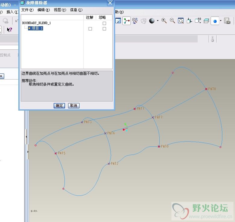

请问如何才能做到四边都能垂直约束,这跟我先做那条曲线有关系吗
如果做不到4边垂直,会影响镜像后合并吗。这跟我做曲线没用好约束有关系吗
请问怎么约束好曲线才能边界混合时能成功呢

在 约束 下拉列表里设置 边界条件 为“垂直”,分别选择与每条边界曲线相垂直的平面。

这有个前提,就是做面的线要做到垂直于某个平面。这样才能实现曲面的垂直于某个平面。

轨迹线要先相切吧
