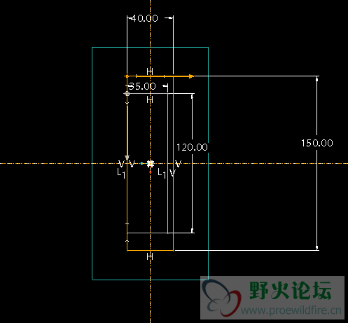

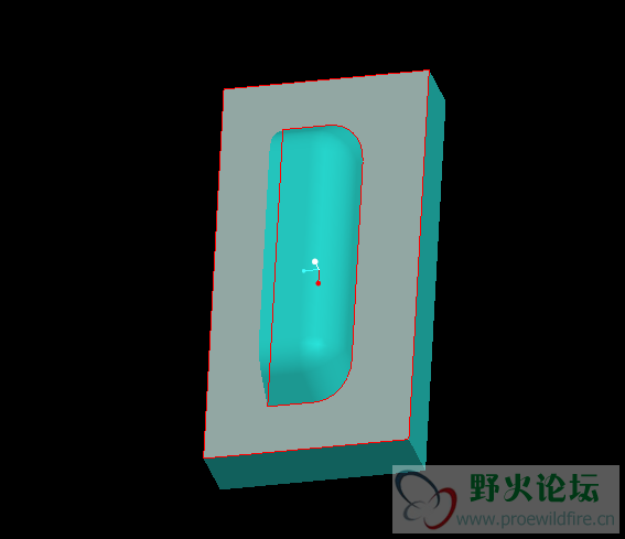

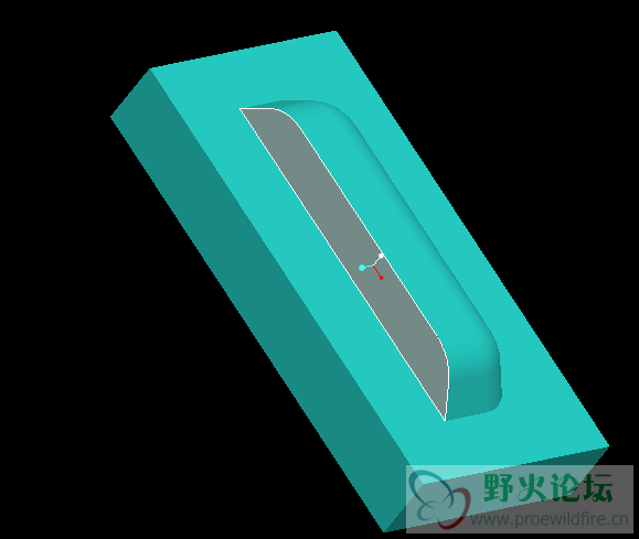

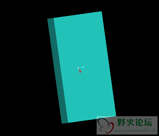

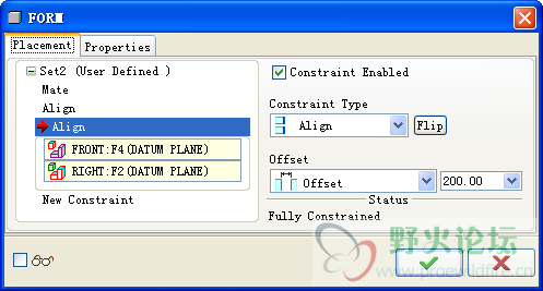

做一小板以放置模具特征。
点插入-混合-伸出项。
点完成。
点完成。点选模型中放置模具的曲面。
点Okay。
点缺省。绘制这样两个截面。
单击继续当前部分。

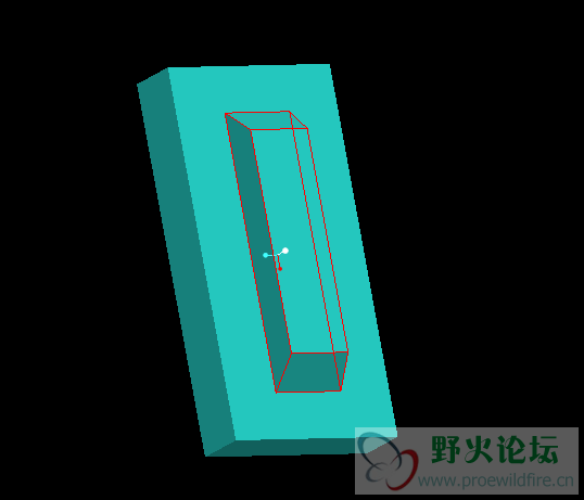

方向菜单管理器中点Okay。
深度菜单管理器中点完成。
键入深度值20。

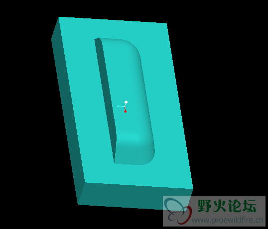

点完成。
倒圆角。简单的模具有了。

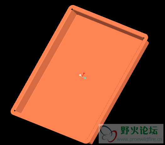

保存。关闭。打开钣金模型。

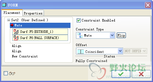

点成型工具按钮。弹出选项对话框。
点完成。

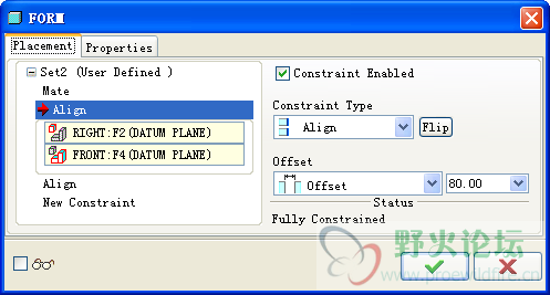

选择并打开模具模型,系统同时弹出成型对话框。
作如下三组约束。
点选这个面为边界面。
点选这个面为种子面。
点选这个面为排队面。

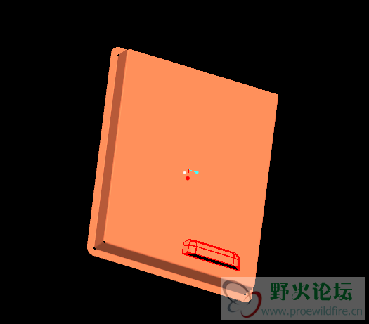

成型对话框中单击确定。

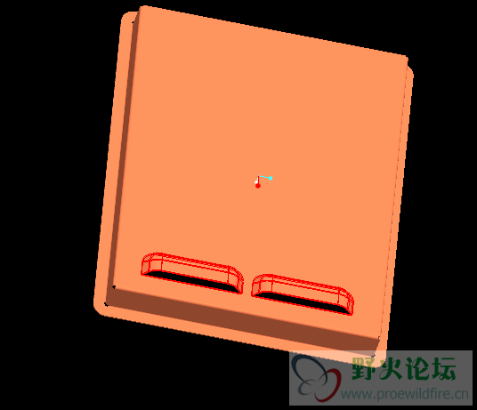

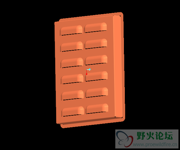

作一阵列。
在阵列基础上再作阵列。

LZ讲述的是钣金冲模排除面的绘图,这种情况我一般用于设备外箱的散热口,既实现了机箱内部的散热,又不容易透露内部的结构,美观大方……
貌似 洗手间下脚透气口也是这样的,呵呵……
