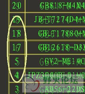

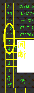

重复区域内的序号栏(rpt.index),无缘无故间隔了若干数字,何解?请高手支招。
已经试验过:取消固定索引,区域重新排序,更新模型,更新表格等均未成功。以前印象也遇到过,后来不知道怎么好了。
此组件工程图建好后修改过模型。
没招了,到底怎么回事儿?应该如何处理呢?

 楼主| 发表于 2010-8-28 08:05 | 显示全部楼层
回5楼
    现有的表格就是无多重纪录~另试验了属性里的各种选项,表格会变化,但间断位置仍不变。
回6楼
    页面设置-格式,里面是建立工程图是选取得模版,无法删除。
    浏览重新加载会出现又一个表格在原位置,与现在的重叠。但新表格是连续的,附图:
[ 本帖最后由 jakkyli 于 2010-8-28 08:19 编辑 ]

发表于 2010-8-30 13:36 | 显示全部楼层
原有固定索引的模型被删除了,所以才出现跳号的现象。解决办法:找出删除的模型,重新插入组成里,然后到工程图取消固定索引,回到模型再删除刚才插入的模型。主要的意思就是删除含有固定索引的模型前必须先取消固定索引,然后才能删除模型,切记!可以代开旧版本找出删除的模型名称。如果实在找不找只有重新导入图框,只不过这样的话,标注的球标都没了,明细栏需要重新排序。

 楼主| 发表于 2010-9-11 09:57 | 显示全部楼层
感谢楼上正解,解决了问题,明白了原因,再次感谢高手~
我是用的楼上的第二种办法删除了原图框,重新加了图框,然后修改字体,格式,重新固定索引。因为图是从别的模型保存副本过来的,所以源模型根本找不到了~只能重新加载图框。步骤就是之前6楼说的差不多,右键-页面设置-格式-浏览-确定;在修改图框属性等跟原来相同,删掉旧图框即可。
也就是在7楼情况下继续,直接从图上删掉图框。修改。
