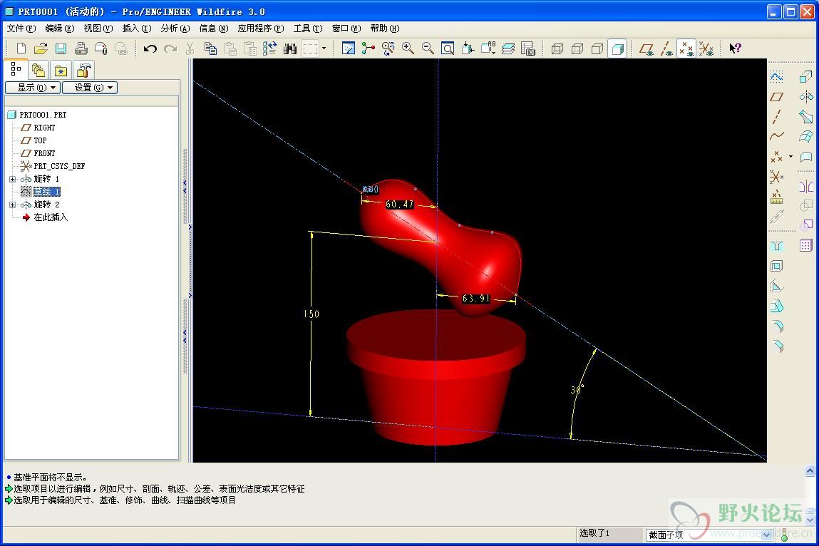

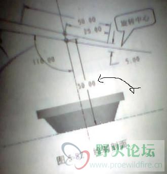

如何标注图中箭头所指的尺寸?
这是实例书上的一个例子,下面的是实体伸出项,例子的意图是在实体的上方旋转创建一个倾斜的薄板,草绘时,中心线与竖直参照交点到水平参照的尺寸我怎么也标注不出来,还请高手帮忙解决一下

发表于 2010-8-27 08:46 | 显示全部楼层
标尺寸的时候,点平线,再点那个点就可以了

发表于 2010-8-27 18:45 | 显示全部楼层
原帖由 beyond20058 于 2010-8-27 08:46 发表
关键他就是没办法那个
你应该自己加上去一个

 楼主| 发表于 2010-8-27 19:39 | 显示全部楼层
感谢楼上各位的帮忙,7楼的解释非常详细
做旋转的时候,除了旋转中心和要旋转的曲线,好像不能添加多余的曲线元素,点好像是个例外,我的理解正确吗
