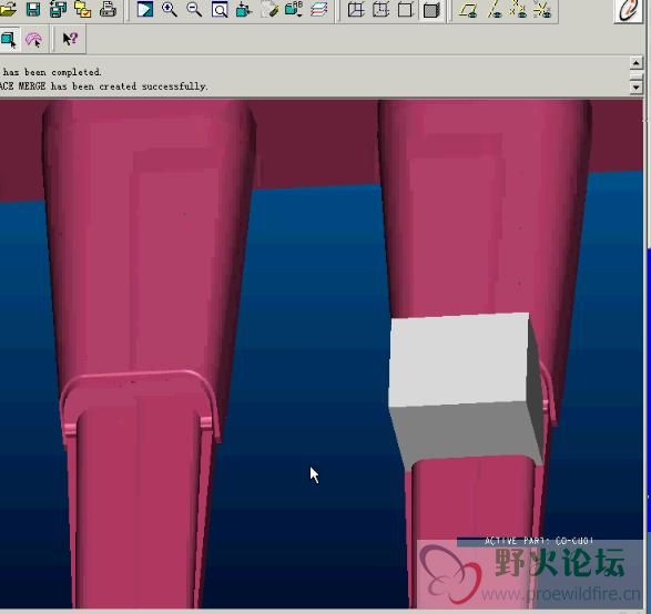

知道论坛里有朋友要折铜公的视频,所以今天找到一个。希望对大家有所帮助。

拆铜公也有很多种方法的,最简单的一种就是复制面来替换或是剪切。
具体操作是:先在所需的面上复制出面组。如果不是一个面就要合并起来。再做一个实体拉伸,然后替换就行了。是不是很简单啊,呵呵
有空我也做个视频了,我还没搞过了。
