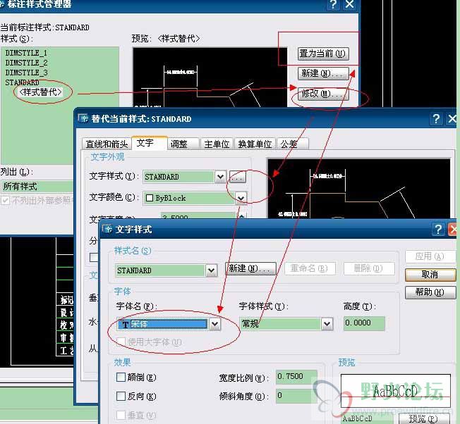

PROE导出DWG图很方便,但字体时常会出现?问号,这是CAD中不认识字体的原因,现找到一个更加方便的方法,就在AUTOCAD中修改字体就可以了,方法如下:
打开转化的DWG图,选择标注->样式,修改字体,完成修改后在 视图全部重新生成就可以了,不用修改PROE中的config文件。
具体看图。

 楼主| 发表于 2010-8-26 17:25 | 显示全部楼层
AUTOCAD都没怎么用,一直习惯用PROE出工程图,换了家公司,需要用CAD图了,前两天遇到个类似问题,要改小数点的精度,联想了一下,字体也可以改吧!

发表于 2010-8-30 09:58 | 显示全部楼层
还是很受用 不过我问一下 cad中宋体改了之后直径表注字体怎么改不了,但显示为宋体
