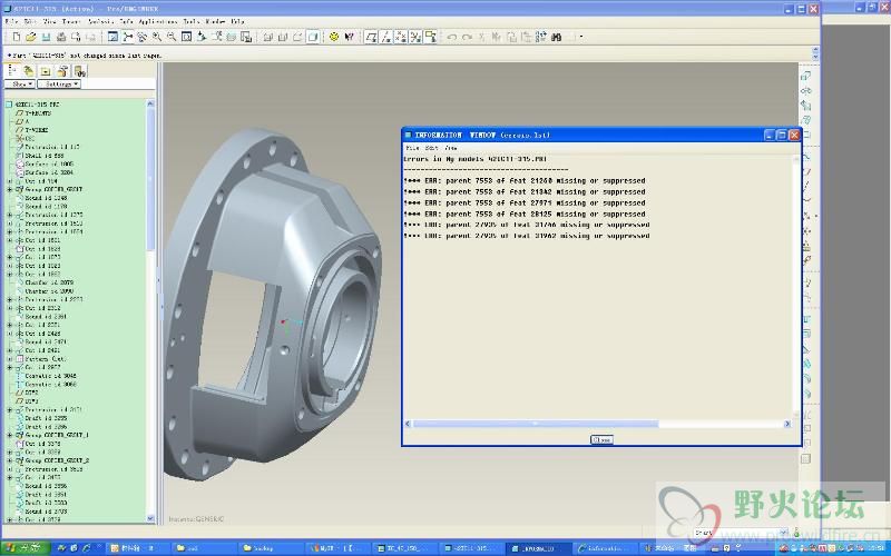

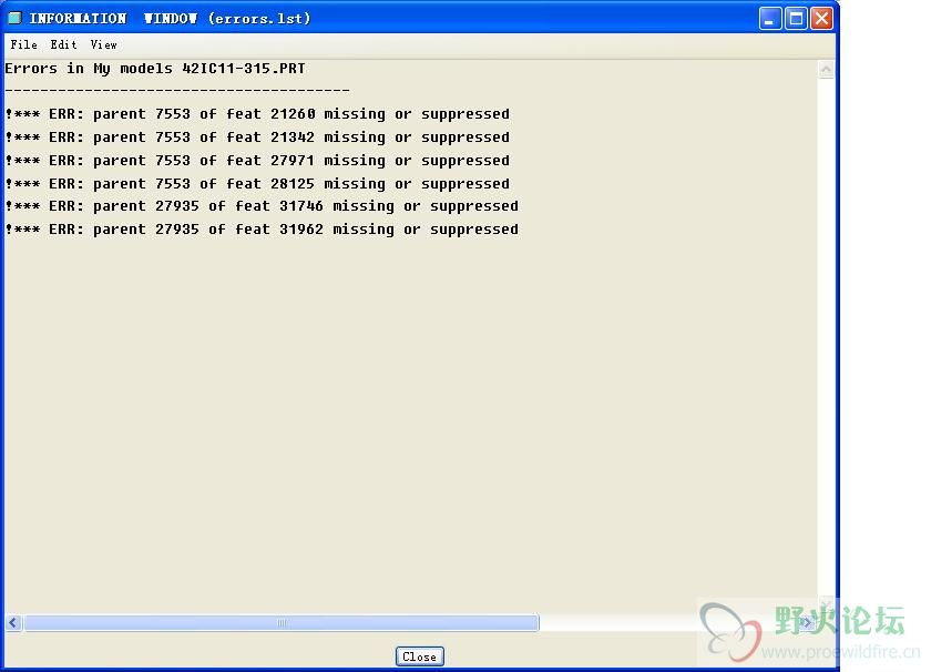

各位帮我看看这是什么原因造成的,能解决吗?
[ 本帖最后由 jubao 于 2010-8-26 16:53 编辑 ]
发表于 2010-8-26 19:38 | 显示全部楼层
特征的父项丢失或被隐含,你把隐含特征恢复下试试
