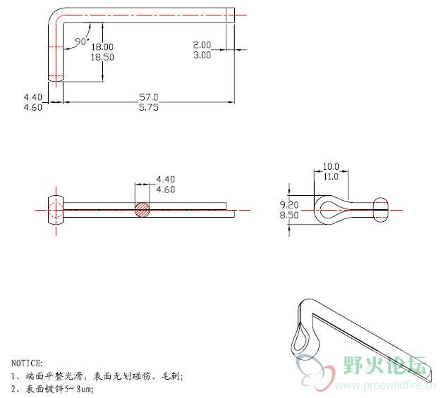

发表于 2010-8-26 15:34 | 显示全部楼层 |阅读模式
这个开口销希望高手帮忙处理一下,我绘不出来!
66
发表于 2010-8-26 16:19 | 显示全部楼层
说的清楚点,要怎样帮你处理??处理成怎样的要求

 楼主| 发表于 2010-8-26 17:36 | 显示全部楼层
我希望高手帮我作个PRT文档
293
365
 楼主| 发表于 2010-8-26 17:39 | 显示全部楼层
开口销1
此图我用PROE绘不好,请高手帮忙绘一个PRT文件,谢谢!

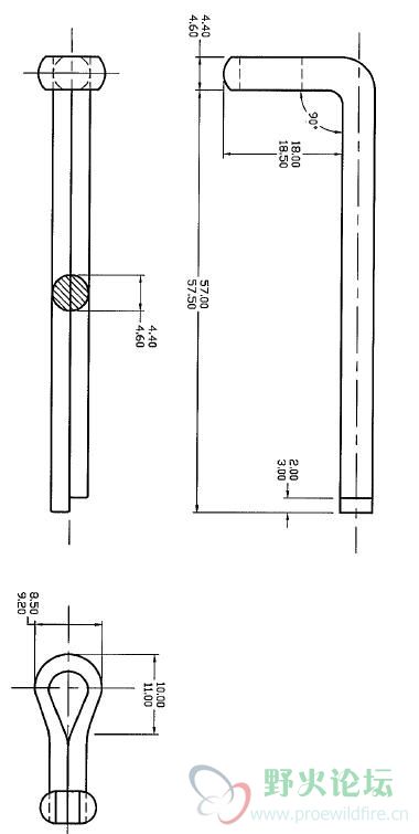

发表于 2010-8-26 18:46 | 显示全部楼层
我用手机上网,否则就给你一个
其实很简单
就是一个扫描+骨架折弯就搞定了
不许扯淡!
