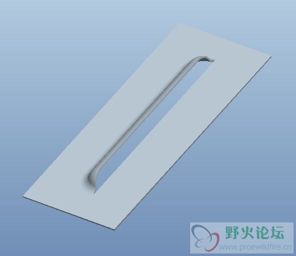

[已解决] 钣金上面 弄个百叶窗 怎么弄啊

发表于 2010-8-26 14:10 | 显示全部楼层
用凹模
然后选取排除面
具体的你看prt就知道了

发表于 2010-8-26 14:45 | 显示全部楼层
3楼的正解,在林清安的钣金教程里就有做的。

发表于 2010-8-27 09:01 | 显示全部楼层
用曲面的方式也不错
