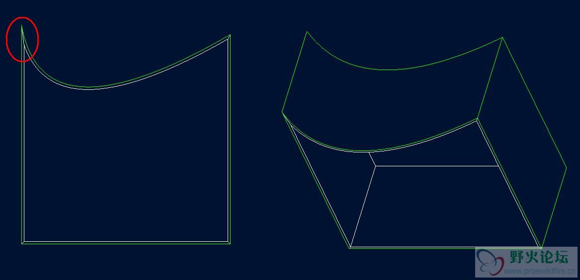

這是林清安教授鈑金設計一書中的題目,想了很久還是展不開,請各位高手教一下,謝謝。(買書自學的新手)

发表于 2010-8-26 09:41 | 显示全部楼层
实际加工中仅仅通过折弯就能得到的零件
展平才有意义
象附件中这种由拉伸实体转换来的钣金件
实际加工中仅通过折弯是得不到的
一定需要两颗或两颗以上零件分别折弯后焊接而成
展开这种焊接组件
是没有意义的

 楼主| 发表于 2010-8-26 10:42 | 显示全部楼层
回复 3# KerrZhang 的帖子
原來如此
那像這種由拉伸實體轉换来的鈑金件不會展開應該沒關係吧
謝謝KerrZhang大大&beyond20058大大的幫忙

发表于 2010-8-30 09:56 | 显示全部楼层
做一个扯裂,是可以展开的!
81
89
发表于 2010-8-30 16:01 | 显示全部楼层
设置个R角试下。钣金展开一般在直角时是展不开的
