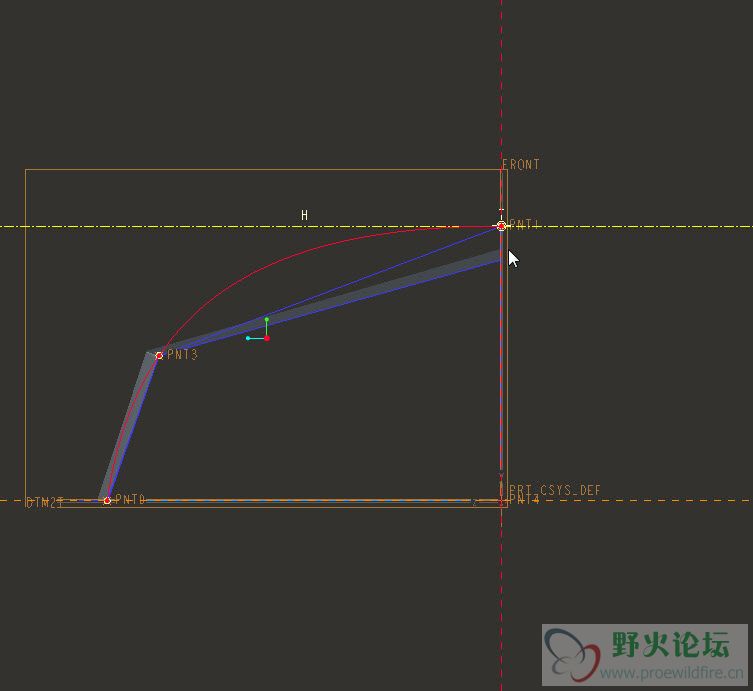

例如我想要约束图中那条曲线与水平的中心线相切,那么我得先画出那条水平的中心线才行。
有可能不画那条水平中心线,而通过已经有的那条垂直中心线,或者其他办法画出来那个相切的效果吗?
我的意思是有没有可能不画水平中心线我得到这种相切的效果。

标角度应该可以达到同样的效果吧

 楼主| 发表于 2010-8-25 20:02 | 显示全部楼层
好像没有办法直接添加角度吧。

添加角度即可,线,点,参考三者缺一不可

原帖由 daivone 于 2010-8-25 20:10 发表
添加角度即可,线,点,参考三者缺一不可
也可以双击样条线,然后用控制多边形来更加精细的调整

为什么不要画中心线呢,,有中心线不是很方面

选取参照  是不是可以 啊

水平中心线添加相切约束因该是最方便了~其次标注角度,多边形控制看似不太好用
