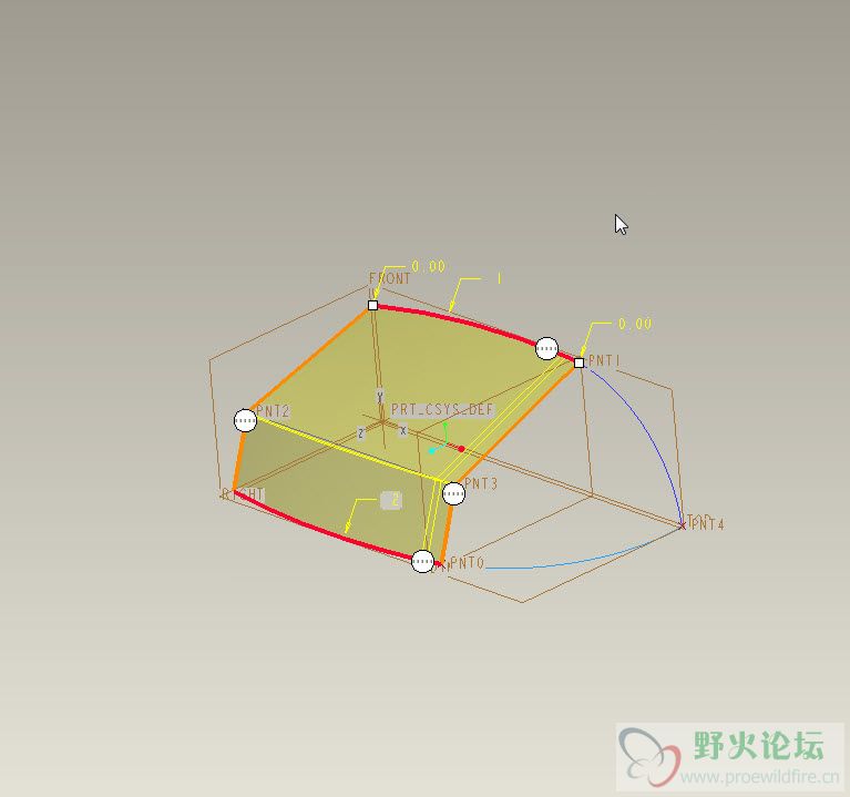

用边界混合选择4条链后预览为下图,但是点完成时出现
提示内容为:
曲线不形成一个环。
推荐动作:
试着重定义曲线或在链中插入多余曲线。

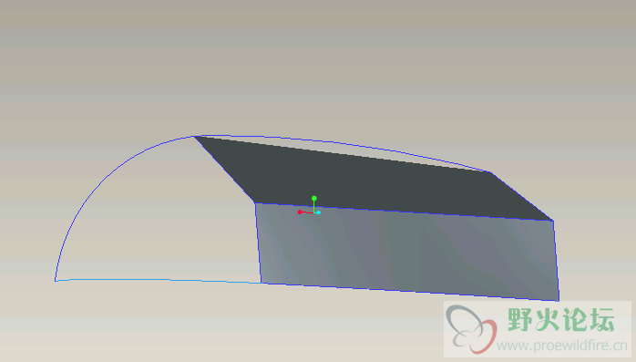

但是如果一下子全部选中的话,如下图的设置,便可以成功。
我想问问第一个图里的为什么会失败呢??

发表于 2010-8-25 18:49 | 显示全部楼层
算了,也不截图了,问题出来中间那根线(PNT1),你放大看看吧。

 楼主| 发表于 2010-8-25 20:00 | 显示全部楼层
原帖由 hehaihang123 于 2010-8-25 18:49 发表
果然是这个点有问题。我又从新定义了那个点后就可以了。不知道你是怎么看出来了??
我现在还不是很清楚怎么错了。。只是把参考换了一下便成功了

发表于 2010-8-25 20:17 | 显示全部楼层
边界面的特特是,构成边界面的线段要能够组成一个封闭的环,且不能自相交
任意两边不的连接条件为点连续

 楼主| 发表于 2010-8-25 22:57 | 显示全部楼层
哦,我的这个好像是有点相交了。。。

发表于 2010-8-26 23:15 | 显示全部楼层
回复 4# luckygyy 的帖子
很明显是你的图画的不好...线没合起来...要形成封闭
