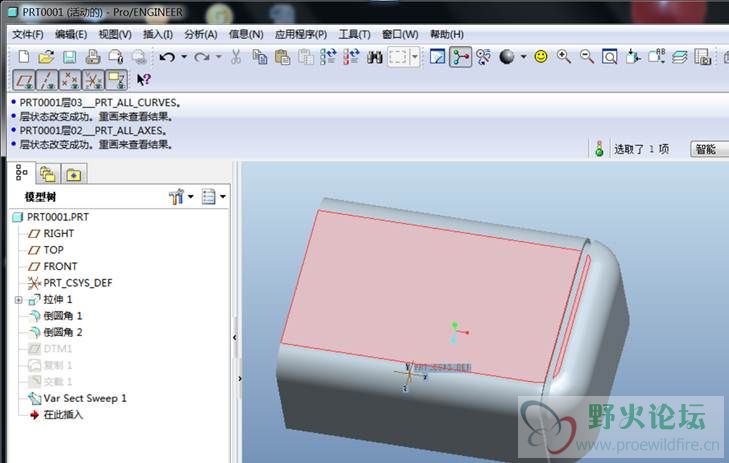

请教怎样把以下图形从工艺槽处分开为两种颜色

今天已经回复了一个了,你看看吧。

楼上的方法可以实现.即先分别复制出那两个面出来,然后再分别上不同的颜色

复制面,在分割开就可以了

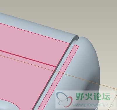

用复制面,复制后,在粘贴时点击“选项”——“排除曲面并填充孔”,然后选择你不要的面将它去掉就行了

还是不行啊!复制排除还是一样不能分开上色

简单做了个。如果想区分的更清,可以再复制一次(填充的孔选择上次保留的那个即可),也就是说得到两个独立的面。
