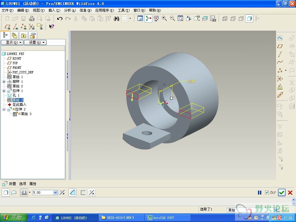

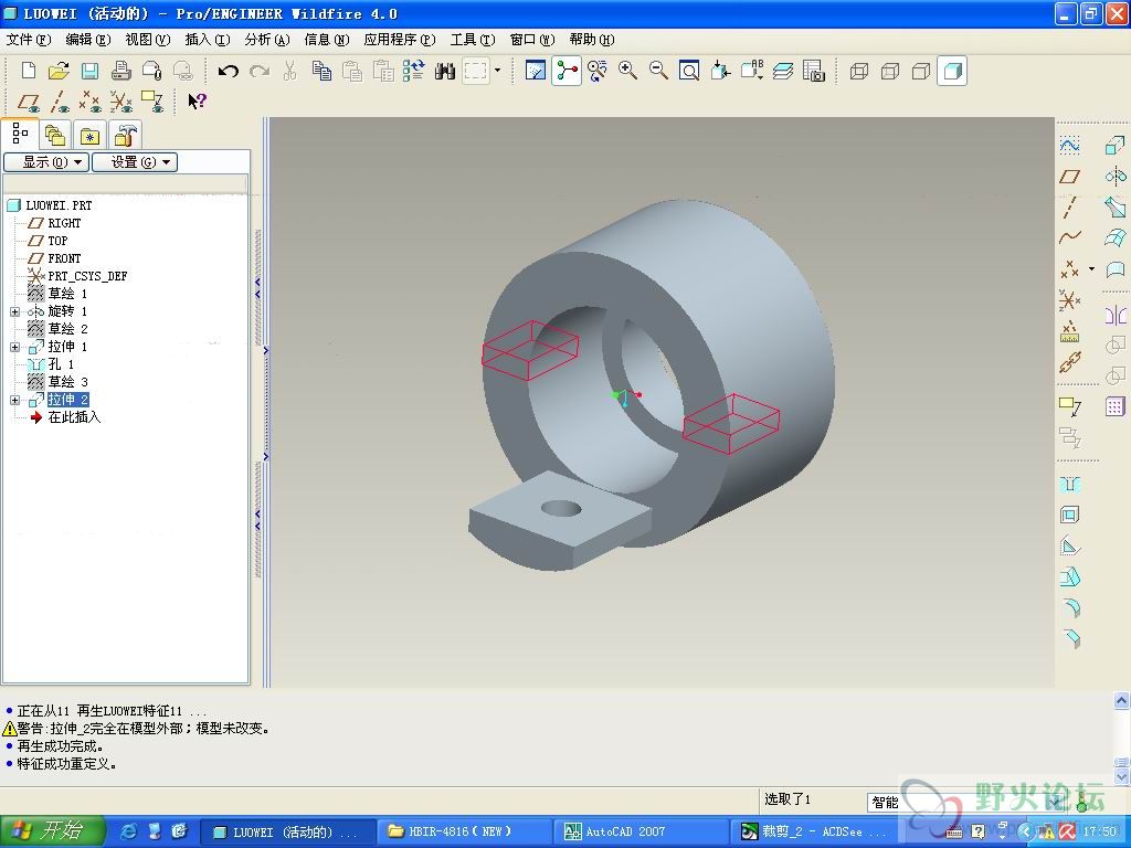

见附图红色即为需要拉伸去除部位
别告诉我说拉伸的方向错误啊,我都试过了
看图示:

1.拉伸是否为曲面>?
2.切除按纽是否选中状态/>
3,在产品内部或者外部切除了,你看模型当然没什么变化

回复 2# 夜雨无声 的帖子
1.实体拉伸去除的
2.切除为选中状态
3.我切除的是红色部位,这会空出一个凹口,我是作为卡口装配另一个零件的

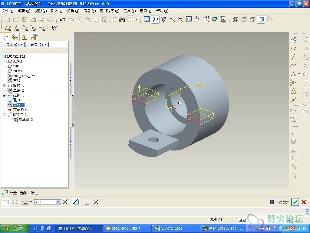

楼主你的操作面板如果是这样的
切换深度右边的深度方向,就OK了

把prt传上来。
82
107
发表于 2010-8-25 17:04 | 显示全部楼层
零件图传上来看看,
发表于 2010-8-26 16:15 | 显示全部楼层
旋转的时候是不是旋转成面了哦
