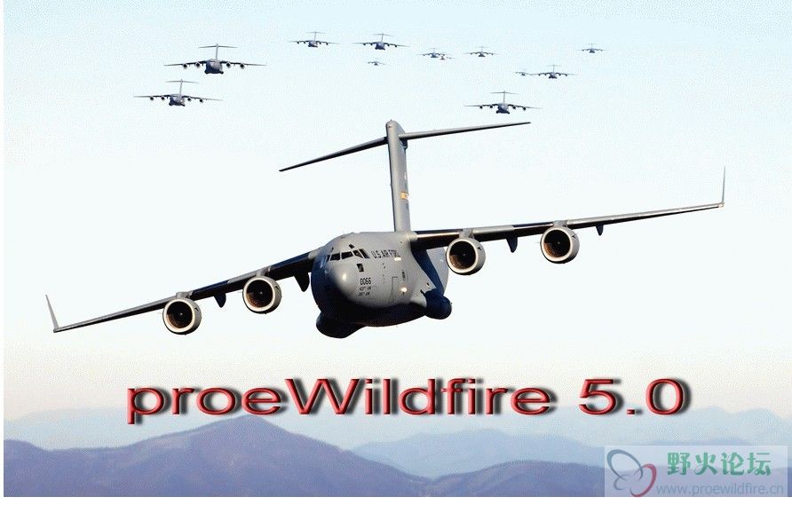

[求助] 怎样将proe开启时显视的界面
223
261
发表于 2010-8-25 12:01 | 显示全部楼层 |阅读模式
如题,有次我看到我朋友开启proe时的开启图面是这样显视的。

发表于 2010-8-25 12:59 | 显示全部楼层
X:\program files\proeWildfire 5.0\text\resource   文件夹下替换com_splash.gif为自己想要的图片即可。
注意格式是gif的!

回复 2# 凄月★狼魂← 的帖子
能说具体点吗??我把原来的图复制进去后...把名字改成com_splash.gif然后把原来的那张删除了...这样对吗?
