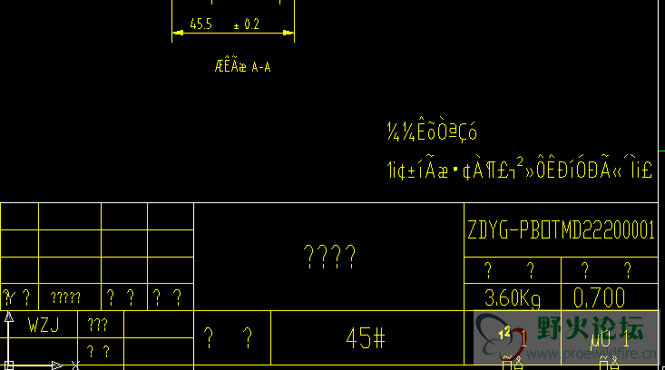

proe工程图转CAD后的文字

 楼主| 发表于 2010-8-25 08:01 | 显示全部楼层
请教文字如何能显示出来

发表于 2010-8-25 08:25 | 显示全部楼层
你试试这样, CAD中修复打开,字体格式中找一种字体替代原来字体。

发表于 2010-8-25 09:04 | 显示全部楼层
把windows字体库的字体放到CAD的字体库中再试一试

发表于 2010-8-25 19:58 | 显示全部楼层
在论坛搜索 乱码 或者 CAD 看看相关帖子

发表于 2010-8-28 13:39 | 显示全部楼层
我以前是到cad里再重新写那些技术要求的

发表于 2010-8-31 21:25 | 显示全部楼层
给大家一个最简单的方法,在发布成cad图纸的时候,有个设置,把作为文本改成勾画全部字符。
