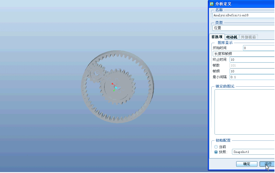

发表于 2010-8-24 20:35 | 显示全部楼层 |阅读模式
行星架不动,大轮子动。
发表于 2010-8-24 22:10 | 显示全部楼层
做的機構有問題
215
268
发表于 2010-8-24 22:59 | 显示全部楼层
周转轮系没系杆你的行星轮没意义。

 楼主| 发表于 2010-8-25 18:45 | 显示全部楼层
那个可以改的,我也没说是行星轮啊。是轮系

 楼主| 发表于 2010-8-25 20:20 | 显示全部楼层
这个是行星轮系了。

发表于 2010-8-25 20:51 | 显示全部楼层
行星轮系外面的内齿圈也是要转的

 楼主| 发表于 2010-8-25 20:57 | 显示全部楼层
那要怎么运动啊,转动所需的力没有作用点。成了单向力了,力可是物体间的相互作用!

发表于 2010-8-25 23:20 | 显示全部楼层
你的齿轮没底座而已。以前上课听到个自己觉得是很形象的周转轮系的比喻,手表,在秒针的针头上再加个指针,求最外层的指针的速度是多少。
