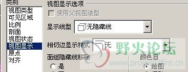

发表于 2010-8-24 22:29 | 显示全部楼层
如果是相切线或者隐藏线的话你可以设置不显示

谢谢
谢谢大家帮助!我设置了相切线或者隐藏线不显示

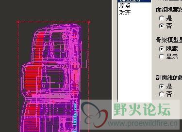

 楼主| 发表于 2010-8-25 09:41 | 显示全部楼层
工程图
帮我看看,谢谢了
 楼主| 发表于 2010-8-25 09:42 | 显示全部楼层
工程图
谢谢了

发表于 2010-8-25 10:37 | 显示全部楼层
恕我愚蠢,未能理解主家的意思,到此处也算明白了要干什么。

发表于 2010-8-25 18:04 | 显示全部楼层
你的这个图要是其他软件画的转过来的话   这个线貌似弄不掉  是PRO/E画的才可以吧
