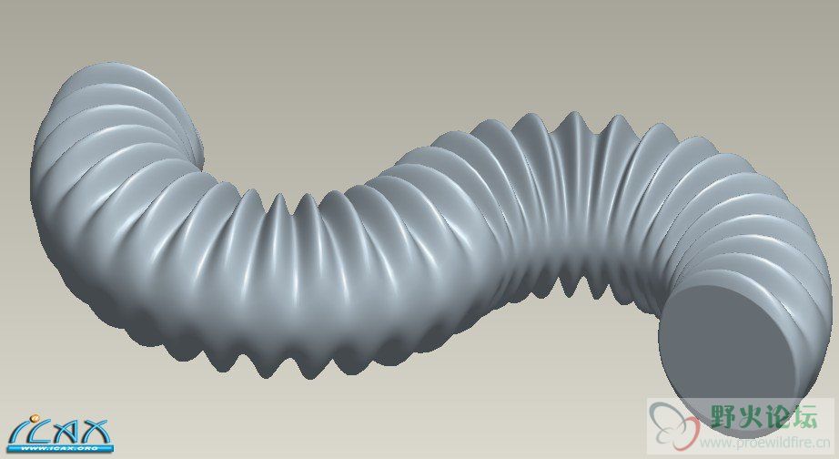

转自其他论坛的图片,期待来人做下

做了一个,有点像
part顺便上来了

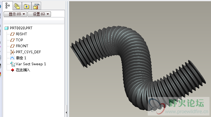

用关系式就行了呀

对啊。。。可变截面+关系式应该就得了
