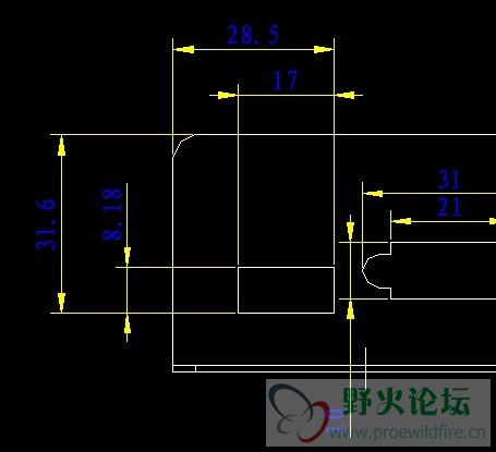

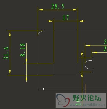

 楼主| 发表于 2010-8-26 14:52 | 显示全部楼层
但是用PROE完全能达到标注的效果,而且方便更改

发表于 2010-8-31 21:27 | 显示全部楼层
在导出的时候,把设置-属性里面的“加亮边”后边的颜色改成绿色,导出,ok。
