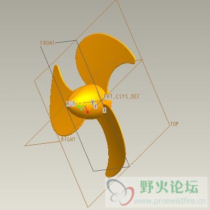

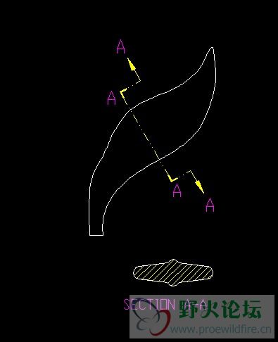

如图:这是个叶子的示意图,在PROE里怎么画3D啊!用什么方法,我画了好久都不知道怎么画,或者你们谁有同类的叶子模型
能不能共享下,小弟在此先谢谢各位了,急急急

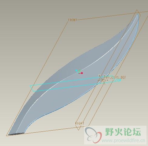

具体步骤:
1.先用扫描伸出项扫描出基本弧度外形
2.在用拉伸剪切出叶子形状

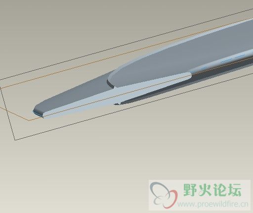

你要的是这种么?希望能帮到你!
fengye.prt.rar

晕。我刚刚看错了没看到下面的截面。。现在给你画了个!应该是这样的了吧。用可变扫描就行了!
9999.prt.rar
