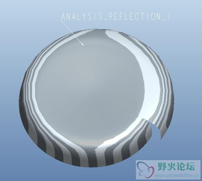

同一个光盘Pro/E5.0 M010 安装在两台电脑上,一台电脑的Proe反射分析可用,一台电脑的Proe的反射分析不可用,是那里去的问题了呢?请问那个朋友能给解决下,急……

怎么个不用嘛,抓个图上来看看

就是反射命令是灰色状态,不可用……

config 设置问题
config 设置
cngraphics  OPENGL
