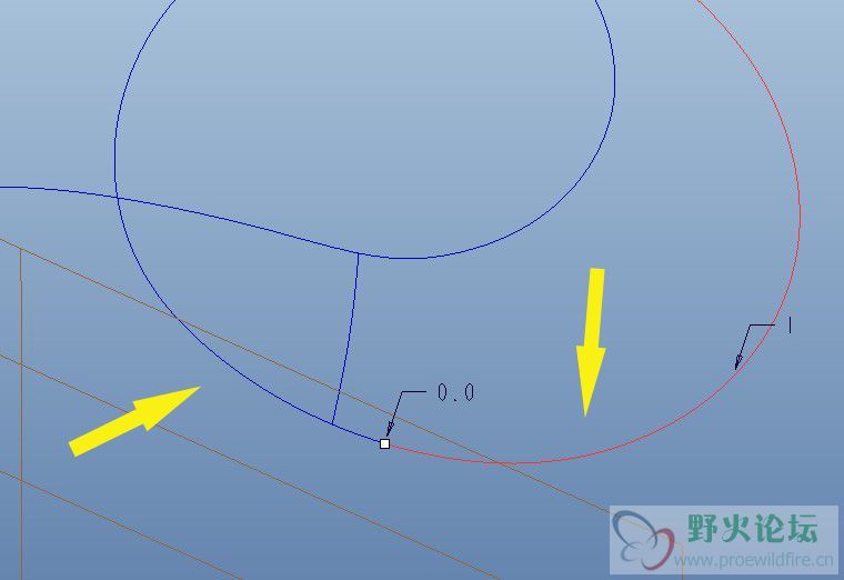

如图里箭头所指的两条曲线可以合并成一条曲线吗?

可以
选中第一条线 按住shift选其他的线

发表于 2010-8-23 12:16 | 显示全部楼层
选中第一条线,复制,粘贴,CTRL按第二条线,OK

发表于 2010-8-23 13:13 | 显示全部楼层
楼上两位的说法好像不太一样哦

发表于 2010-8-24 13:11 | 显示全部楼层
可以的选上面的复制 选择性粘贴 然后shift选两条边

发表于 2010-8-25 12:13 | 显示全部楼层
三楼的正解
选了两条线后再去选复制,是不能选择的

 楼主| 发表于 2010-8-25 17:12 | 显示全部楼层
本人尝试二楼的方法可以:选中第一条线 按住shift选其他的线,然后 复制  黏贴
反而三楼的方法不行

发表于 2010-8-25 20:19 | 显示全部楼层
曲线的复制,这是个基本命令,一定要掌握好
