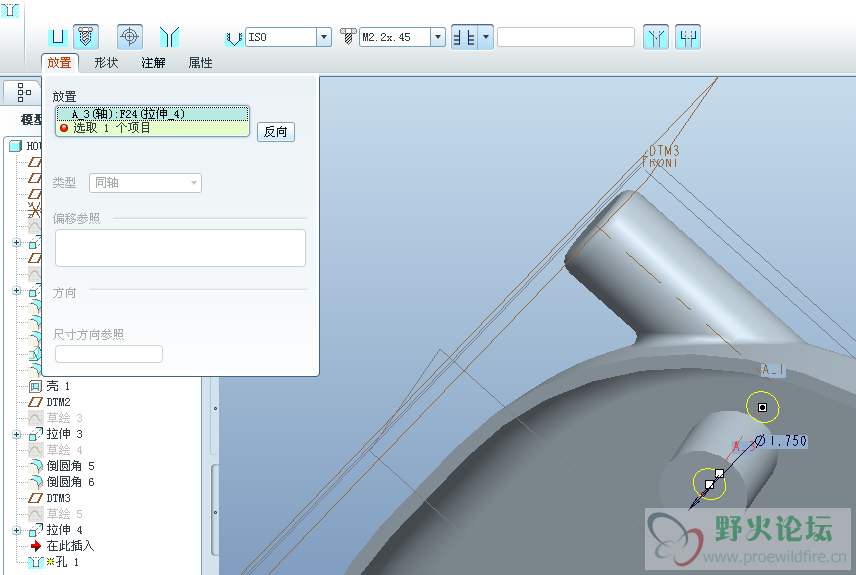

本人新手,学习中,想做个沉孔,但第二参考曲面选择不上,总是沉孔在支柱前面,而不在壳外面,请高手指点。

选第二个参考要按CTRL的

按ctrl键后,加亮对象消失,无法选取。

如果用拖动方式选取呢?~~~这样不更快些吗?
