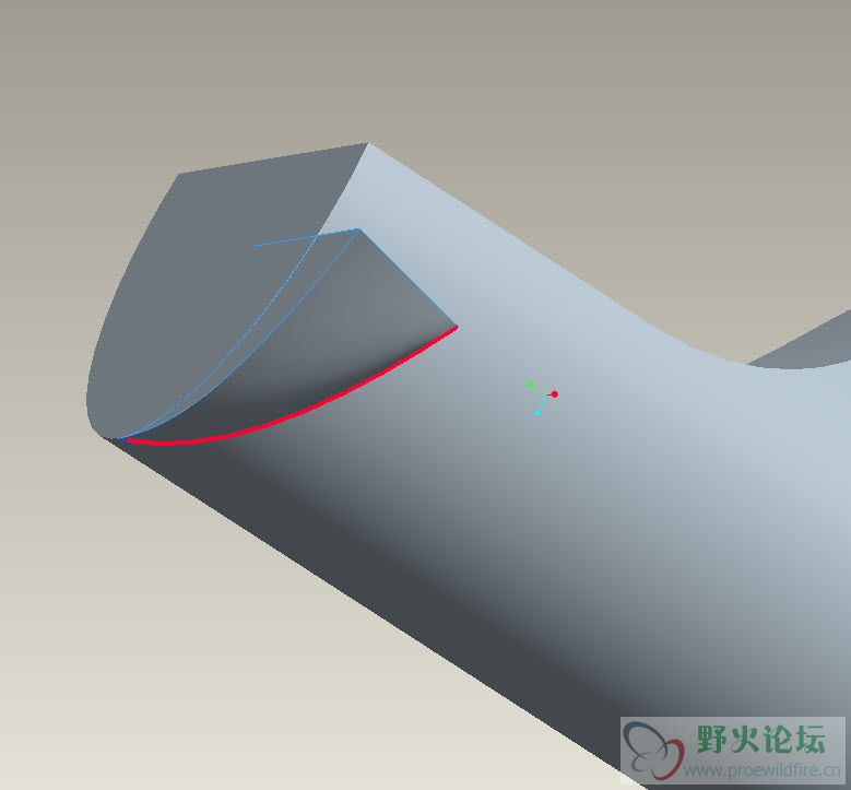

我在造型里画了曲线,然后用这根线做了个面,但是那根曲线无法隐藏,非常影响美观。
但是找不到隐藏它的办法。就是图中红色显示的部分

图层吧。。

恩,把那根线加入了个新图层里,然后把新图层隐藏后就可以了

是的,只好用图层了,

点击视图/层,建立新图层,将曲线加入到这个图层中,闭上小眼睛,保存状态。完成。

用图层
