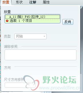

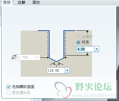

[已解决] 新手在制图时螺孔无法做下去了,请高手指点
发表于 2010-8-23 08:59 | 显示全部楼层 |阅读模式
附图3

发表于 2010-8-23 09:47 | 显示全部楼层
你想一想啊,沿着轴做一个深度4.2的螺纹孔,怎么做啊,4.2是指到哪里4.2啊?
所以说你要再选一个与轴垂直的平面作参考
也就是要为螺纹孔找一个放置平面

 楼主| 发表于 2010-8-23 10:01 | 显示全部楼层
谢谢指点,已解决。
