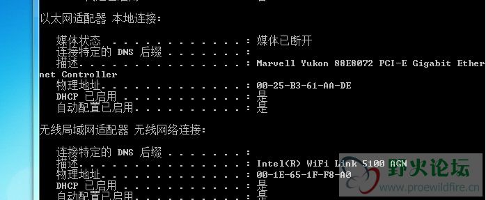

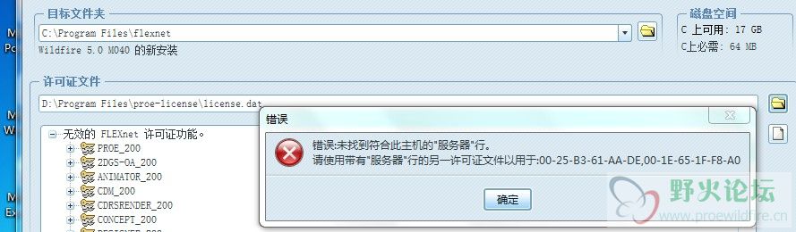

我在W7  32位系统下装的,   license server装不上,请高手帮我看下,下面是截图
奇怪的是有两个物理地址,是不是网卡和无线网卡各自一个
主机ID
主机ID
物理地址
物理地址
license server安装结果
license server安装结果
 楼主| 发表于 2010-8-23 08:55 | 显示全部楼层
补充一下,版本是5.0 M040

你装license server干嘛啊?

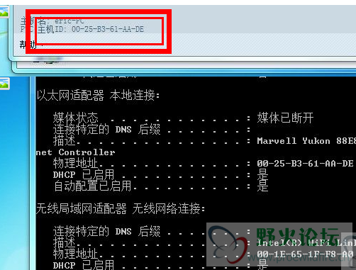

你说对了,但是不管是哪一个你就认准这一个就对了:
不许扯淡!

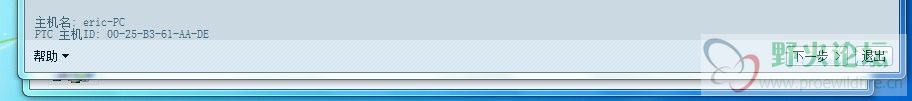

前面的是有线网卡号,后面的是无线网卡号。你只要认准安装界面左下角显示的网卡ID就成了。有的电脑用ipcogfig/all命令得到的和安装界面显示的不一样,但同样以安装界面显示的为准。
还有,就是不要安装 license server!
