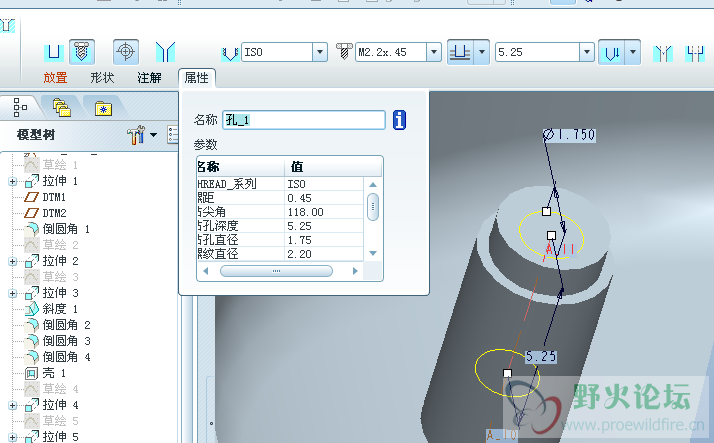

新手在制图时螺孔无法做下去了,确认项呈灰色,问题出在哪请高手指点,先谢谢了!

按下ctrl在选择轴端面作放置参考就可以确定了

谢谢指点,已解决。
