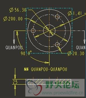

各位高人,今天做了一个全剖视图,但不知道是什么原因,剖出来的视图却不能显示出实线。
望指教。
谢谢!

把剖面线的位置稍微移动一点,可能是PROE中拓扑的问题

我也经常遇到这样的问题,但没有找到好的解决办法,求帮忙

回复 2# Flying-boy 的帖子
请问什么是拓扑?

将剖面箭头方向改为反向:右键单击剖面箭头,在出现的菜单中选反向,看看剖视图是不是有剖面线了啊。

按照楼上的
按照楼上的试试就行了,是剖面方向问题!

有些是偏移一点是可以的,有时不好用,有没有更好的解决方法?

这个问题是常有的事。这应是软件本身问题
