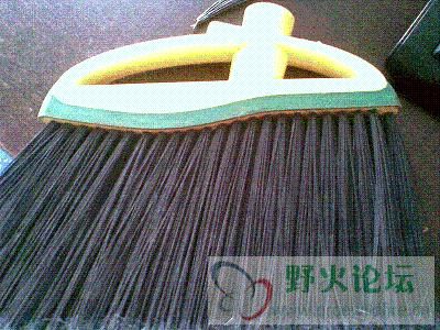

请教各位前辈如何能做出扫把前端的斜孔,好像每组不一样的,如图  qq437099748

这种我去年做过,前面有块推板,后面每根针像斜顶一样的结构,后面模脚和顶针都不需要,要是还不明白,你加我QQ719286170,我明天把3d发上来。

前端的孔,   你可以用一个标准的均分扇形孔!!
相交面是一个样条曲线!
