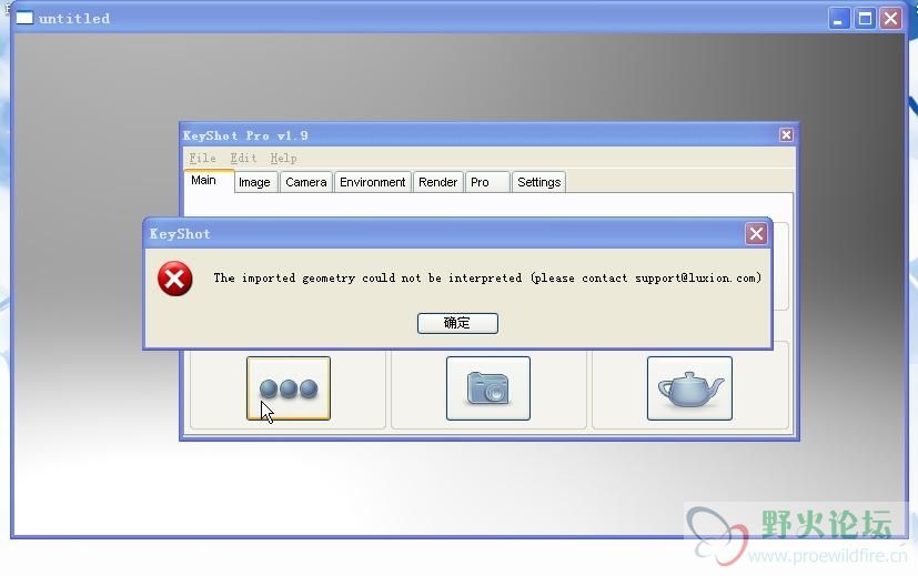

[求助] 我刚装了一个keyshot,但是不能导入proe模型
129
146
发表于 2010-8-22 08:00 | 显示全部楼层 |阅读模式
请大家帮忙解决一下,谢谢!

keyshot1.9不能直接导入prt,装了接口也是不可以的
解决:装好接口后,用pro/e打开模型,再从pro/e菜单中选keyshot=》render

楼上说的对,我刚装了个,很好用!

5#说的对,KEYSHOT就是个外挂渲染小软件,不能直接导入的,keyshot=》render这样就可以了

学习了,5楼的方法OK
