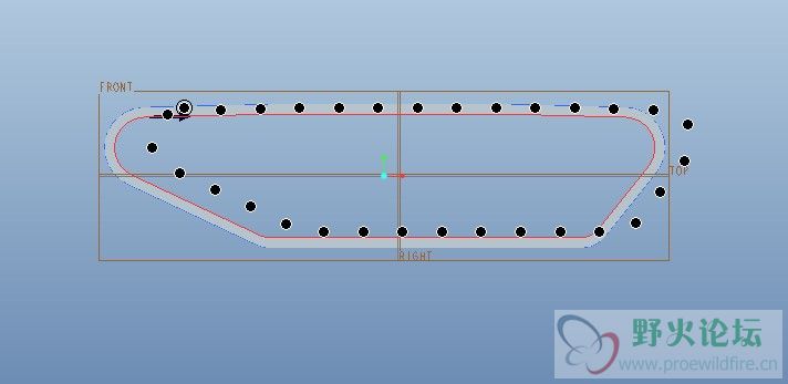

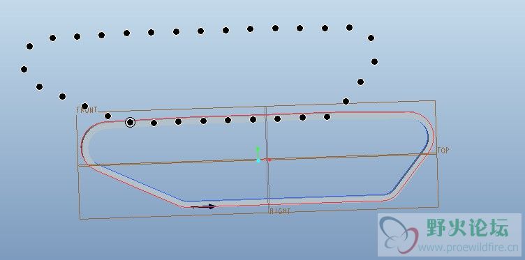

[求助] 为什么曲线阵列后特征不在曲线上,而是有所偏移呢?
333
395
发表于 2010-8-22 00:29 | 显示全部楼层 |阅读模式
还有偏得更离谱的: 4.jpg 3.jpg

 楼主| 发表于 2010-8-22 17:37 | 显示全部楼层
就是为什么阵列的特征不在曲线上呢?
发表于 2010-8-22 20:24 | 显示全部楼层
特征要参考在曲线上
337
357
发表于 2012-12-19 11:26 | 显示全部楼层
特征要在起点上
755
852
发表于 2013-8-10 13:19 | 显示全部楼层
发现楼主在画坦克!
166
228
发表于 2013-8-19 13:08 | 显示全部楼层
曲线是不是要经过特征的中点神马的。。。
