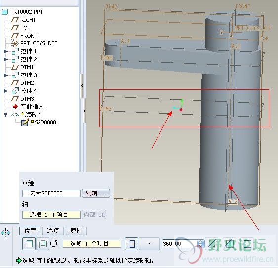

如题,我想采用旋转的方法切一个密封圈的槽,怎么在旋转草绘截面后第二步系统提示选择旋转轴时确选取不了呢。大家支支招,谢谢了

谢谢楼上了,你说的那不行哈 ,我也不知道什么原因今天就选不起了。咋突然感觉坛子里这么冷清了呢,其实要做那个放密封圈的槽用扫描一步就完成了。

要在草绘里画轴~~

坐标系在那里放在,怎么不选呢。看图你对好似乎是x轴吧。

不是不选,是根本没有办法选,选不上

草绘里选轴,右下角过滤

若要用现有的轴作为旋转轴的话,你的那个旋转轴必须在你的草绘平面上

看好7楼
