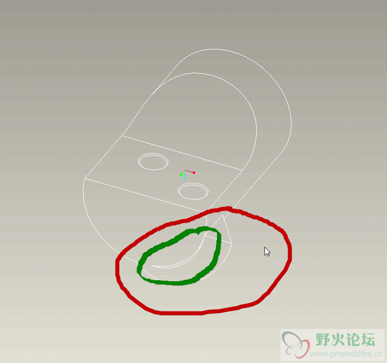

2010-8-21 18-49-451.gif 我想画一个下面图里的红色部分的内容,但是由于不是从圆柱中间部分开始的,所以混合后会有绿色部分的间隙,请问应该怎么改才能让他完全的接合有一起没有间隙呢?
详细的要求是从DTM1开始旋转90度

两个解决的办法:
1:混合的时候,做截面的时候往里面来一点。
2:你现在这个图的基础上,复制混合的特征的内表面,然后选择对应圆柱体的表面,偏移——替换曲面特征(选择上一步复制的面即可)。

额。 这样也可以。但是没有其它 的办法了吗?比如用混合里面的一般
