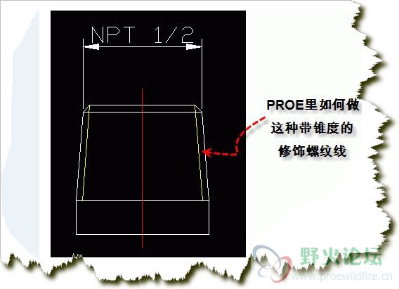

发表于 2010-8-21 18:15 | 显示全部楼层 |阅读模式
工程图中锥螺纹修饰问题

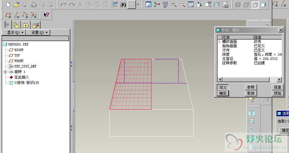

发表于 2010-8-23 13:53 | 显示全部楼层
原帖由 rainweb 于 2010-8-21 18:15 发表
工程图中锥螺纹修饰问题
你的这个图是外螺纹,如果已经有零件模型的话,则方法如下:
单击插入/修饰/螺纹,出现对话框,依次选要螺纹曲面、螺纹启始面、确定螺纹方向、设定螺纹深度、螺纹直径,现在看看模型树,有螺纹修饰图标了吧。就这么简单。

 楼主| 发表于 2010-8-23 15:58 | 显示全部楼层
原帖由 HHSBGZXC2003 于 2010-8-23 13:53 发表
单击插入/修饰/螺纹,出现对话框,依次选要螺纹曲面、螺纹启始面、确定螺纹方向、设定螺纹深度、螺纹直径,现在看看模型树,有螺纹修饰图标了吧。就这 ...
这样不行,修饰后的修饰线是圆柱而不是圆锥,要做成圆锥怎么做?

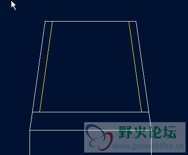

143
230
发表于 2010-8-24 12:23 | 显示全部楼层
用修饰螺纹可以做出来的呀。关键是螺纹曲面的选取,如果是锥螺纹,当然选取圆锥曲面,建模的时候就得先做出圆锥,这样修饰出来的螺纹也是锥形的;如果建模的实体是圆柱,螺纹曲面选圆柱面,那修饰出来的当然是圆柱螺纹。
    5楼的做法是正确的,楼主应该试着去尝试,而不要想当然的认为做出来的一定是圆柱螺纹。 Snap2.jpg 锥度是随便画的,只是作为示意。

发表于 2010-8-25 23:14 | 显示全部楼层
原帖由 proe_wildfire 于 2010-8-24 17:42 发表
但实际的锥螺纹高度是变化的啊
这个螺纹高度实际上是指螺纹的牙型高度(有别于原始三角形高度H),暂且用h表示。比如螺纹NPT1/4-18,其螺距近似等于P=1.41,牙型高度h=1.129。
