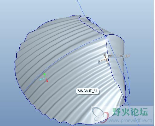

[求助] 贝壳 ,, 不过还没加厚 求助高手吖
154
193
发表于 2010-8-21 16:41 | 显示全部楼层 |阅读模式
如题
beike.prt.part1.rar
105 KB, 下载次数: 34
beike.prt.part2.rar
101.3 KB, 下载次数: 41

发表于 2010-9-20 11:31 | 显示全部楼层
把曲面合并成一个后,就可以加厚了

 楼主| 发表于 2010-9-21 13:51 | 显示全部楼层
回复 4# 714306712 的帖子
那。。   那个曲面哪里没做好啊?   我也觉得曲面好像有点问题

 楼主| 发表于 2010-9-21 13:52 | 显示全部楼层
回复 5# jiang11w 的帖子
合并后只能加厚一些  不能把整个曲面都加厚
发表于 2010-9-26 16:38 | 显示全部楼层
曲率问题,proe就这样,自己分析一下吧
