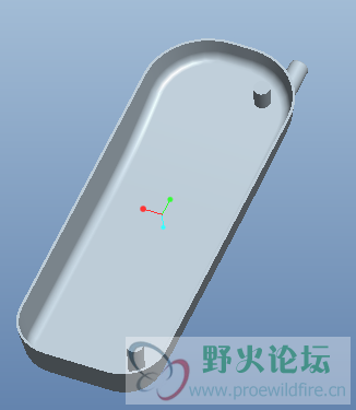

刚开始学习PRO/E5.0,在学习时我无法将支柱拉伸到曲面上,请高手指点,先谢谢了!

5.0版本,要在实体状态下,选择拉伸到曲面,然后才可以切换到拉伸到曲面的状态

对!拉伸到选定曲面相交,但总是无法达到,因两个支柱有一个是可以的,是不是与两支柱约束有关系?

已解决,谢谢帮忙。
