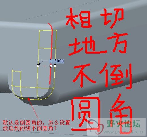

倒圆角的时候,默认相切的线,(没选到的话)也会进行倒圆角,请问,如何设置相切线不倒圆角?

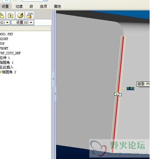

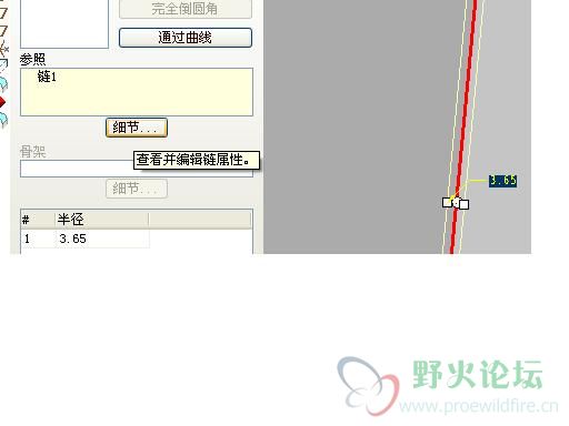

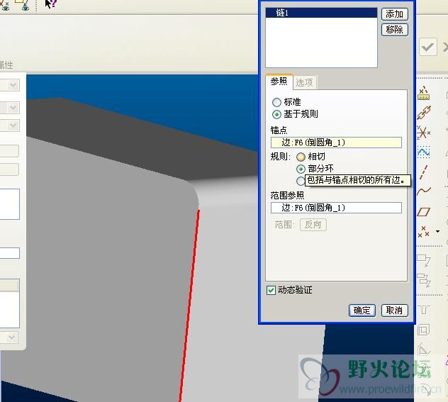

发表于 2010-8-21 11:52 | 显示全部楼层
不建议那样做,外形会不好看的,  要做也是可以的  看图   点选中链的细节就可以看到那个对话框了

 楼主| 发表于 2010-8-21 13:07 | 显示全部楼层
谢谢2楼,已经解决
