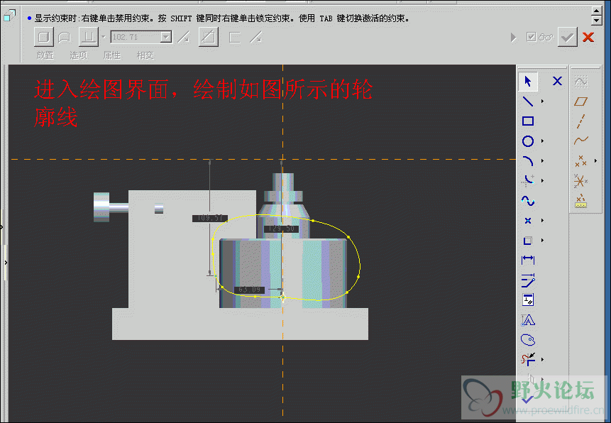

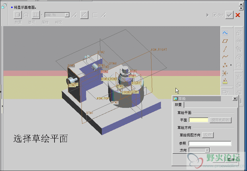

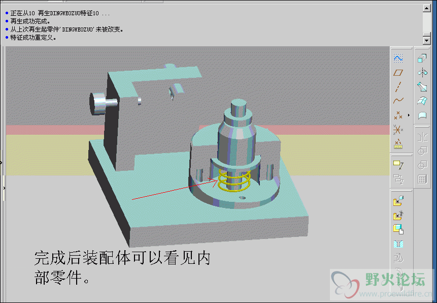

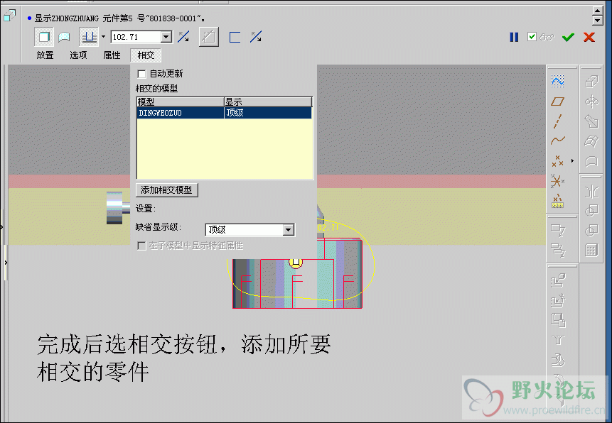

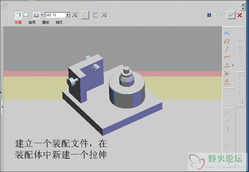

为了更加直观的了解装配体内部情况,可以在装配体上破开一部分,这样就可以看见里面的东西了,做了一个小教程,供大家分享。

发表于 2010-8-21 13:56 | 显示全部楼层
楼主用的是5.0的?我的4.0好象没有“相交”这个按钮啊
123
167
 楼主| 发表于 2010-8-21 14:11 | 显示全部楼层
原帖由 包哥 于 2010-8-21 13:56 发表
是用的4.0 M092.
123
167
 楼主| 发表于 2010-8-21 14:15 | 显示全部楼层
PRO/E2001中也可以做的方法一样,轮廓线绘制完成后会出现选取相交零件对话框,选相交零件就可以了.
发表于 2010-8-23 15:26 | 显示全部楼层
我的是PRO/E 3.0好像也没找到
