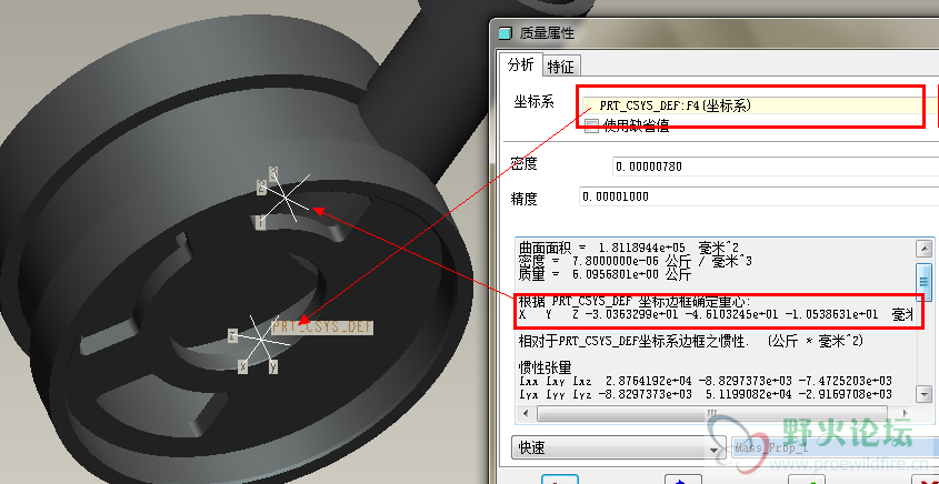

如何确定零件的重心?在模型分析里只看到重心的相对坐标,有没有办法将重心用一个点表示???

发表于 2010-8-21 10:16 | 显示全部楼层
看图片

发表于 2010-8-21 10:44 | 显示全部楼层
回复 2# higher.001 的帖子
最老土的办法就是,在“质量属性”中重新坐标抄下来,然后创建基准点,创建基准点时选择和刚才一样的坐标系然后输入你刚才抄写下来的坐标即可。

发表于 2010-8-21 11:59 | 显示全部楼层
创建质心点
