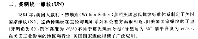

角度为何是60°而不是55°呢?英制来的啊。

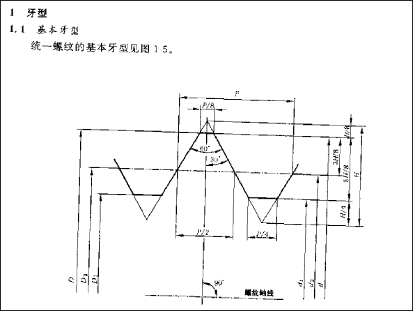

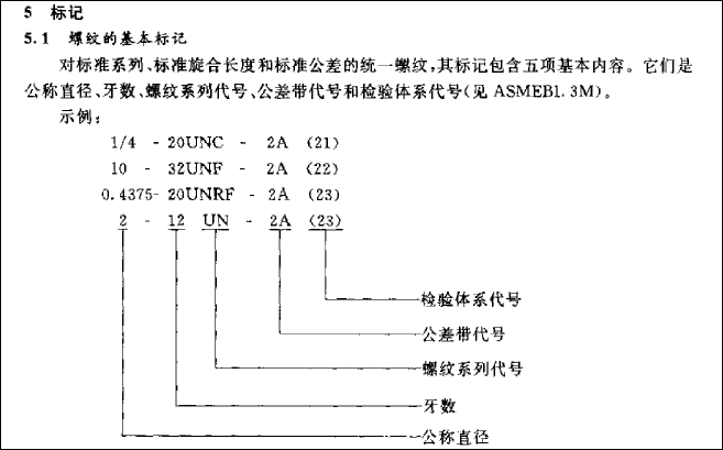

原帖由 lyx0757 于 2010-8-23 21:18 发表
你看一下这个,是美制统一标准螺纹。

原来英制≠美制牙型角,谢啦!
