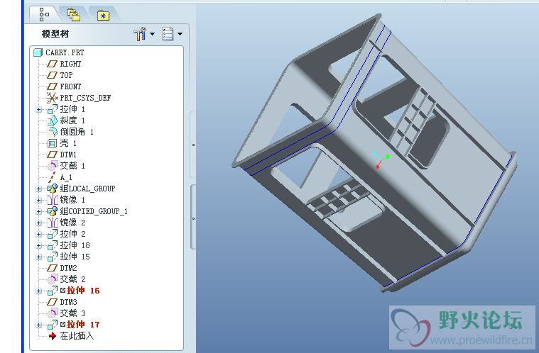

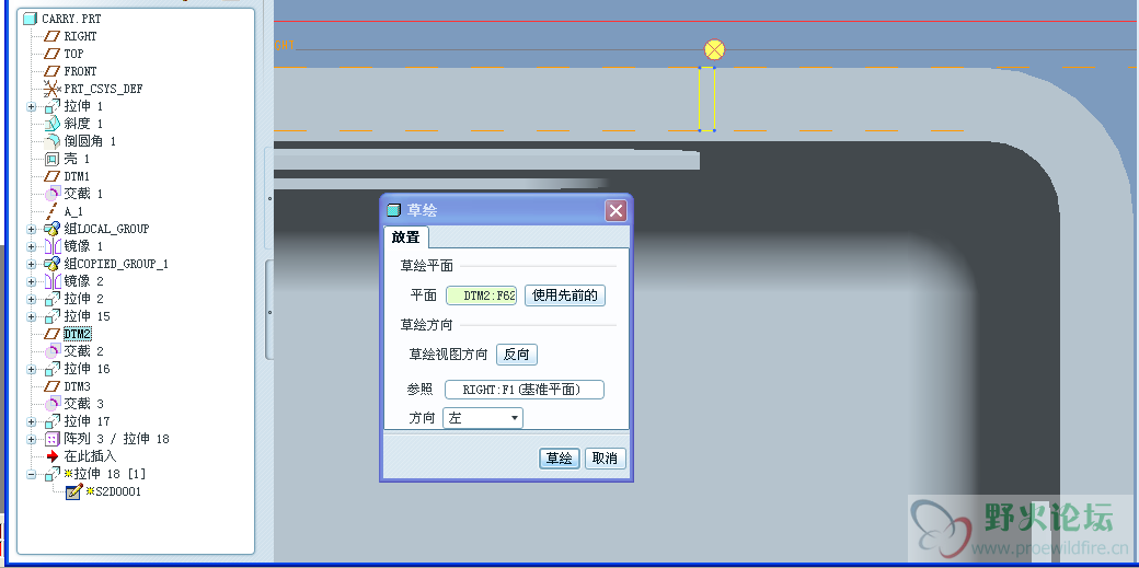

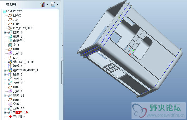

高手过来看一下,拉伸特征不知怎么搞的,总是失败。见附件carry.prt.rar,附件用5.0M050编辑。115下载地址网盘地址http://u.115.com/file/f570cf31e4
补充一下问题:如果把拉伸18移到拉伸2 后面会出现 carry1.PNG
                    但是如果把拉伸特征18放到最后就会出现: carry2.PNG

拉伸所参考的面、边基本都是拔模后的,这样的特征即使做成功了也极易再生失败。
针对你这个图来说,你拉伸的时候选择中间的那个基准面(比如DTM2),然后选择薄壁拉伸,草绘截面画一条线就行了。出来的时候在“选项”里面把两个方向都选成“到下一个”,这样它会自动融合的,回头模型稍有改变,也会再生成功的。
然后分别拉伸到两侧“指定的面”。如图
