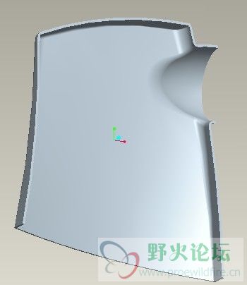

这个零件边缘要长个薄唇怎么一步花出来高手指点下!谢谢。

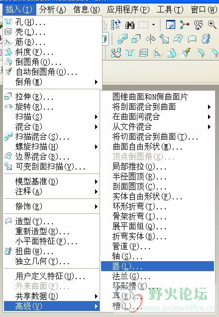

发表于 2010-8-20 22:22 | 显示全部楼层
1:用偏移里面的带有拔模角度的偏移,连斜度也一起做了。(这个的止口一般都需要斜度)
2:插入——高级里面的唇特征做。

发表于 2010-8-20 22:35 | 显示全部楼层
用命令“唇”做出来。

 楼主| 发表于 2010-8-20 22:43 | 显示全部楼层
LS我4.0的里面怎么找不到这个工具啊
78
111
 楼主| 发表于 2010-8-20 23:11 | 显示全部楼层
终于好了,总之谢谢LS三位朋友。。。。
