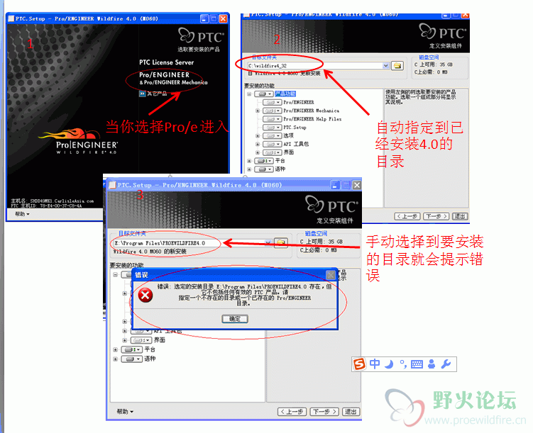

一个系统中装能装2个同版本的proe吗?
我现在电脑C盘中装了个正版的4.0基本包(不含mechanical)
我在E盘装了个5.0盗版的。
由于客户用的是4.0所以现在要用4.0做分析,可是安装的时候发现安装不了提示如下。
请问谁知道怎么解决这个问题吗?
5459
1037
9915

你们没看清楚我的问题啊,修改路径后就会报错啊!!!!!!!!!

我说的是安装2个相同版本!!!

从理论上讲是可以安装的,关键要看你4.0的正版的要怎么处理一下了。提示错误是安装程序启动后,会自动在原来的版本上去升级到5.0,你去改安装路径肯定要提示出错了。
别说是装在两个盘符下,就是装在同一个盘符下也是可以装同一个版本的。

这个没问题的,你自己随便起个文件夹的名字然后指向它就可以了

这种情况我遇到过,
我当时的做法是安装目录不要预先创建,
而用自己在路径行里手工输入
也就是说得先把你创建好的那个文件夹(ProEwildfire4.0)删除掉
然后再输入E:\program files\ProEwildfire4.0\
