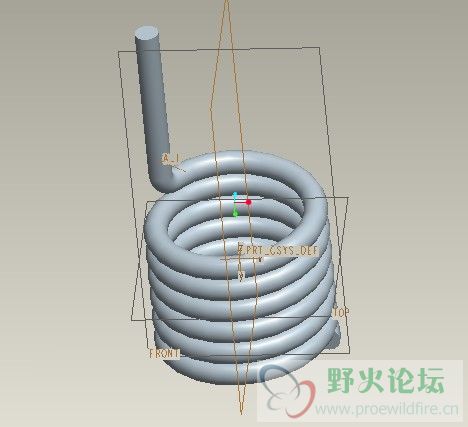

[已解决] 如何画此弹簧

才给一个试图啊?  中间那个翘起来的是在中心还是在边围啊?

中间那根用曲线画,然后扫描就行啦。

下面那部分用“螺旋扫描”做,测出两个圆的中心就是螺距。

最后那个是南乐点,是扫描的吧?

我帮你发个PRT吧。希望对你有帮助!4.0的!
