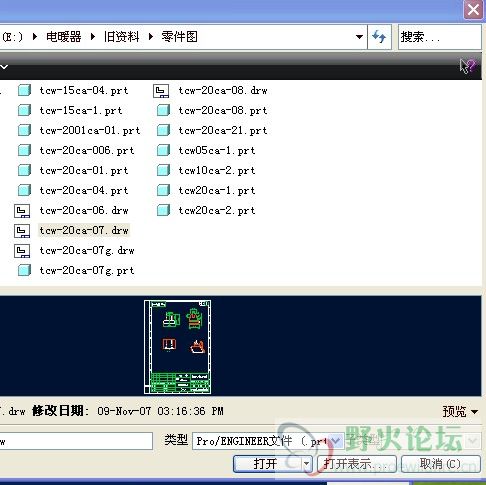

我做的工程图为什么有些可以预览,有些不可以预览
 楼主| 发表于 2010-8-20 17:04 | 显示全部楼层
工程图
发表于 2010-8-20 20:23 | 显示全部楼层
有个选项设置了保存的才可以预览
567
708
在选项里,设置save_drawing_picture_file   embed

回复 6# liruihaoyou 的帖子
proe4.0的可以吗
 楼主| 发表于 2010-8-21 08:11 | 显示全部楼层
回复 5# wemyss 的帖子
如何设置,在哪里设置,可以告诉我吗
134
175
发表于 2010-11-4 16:11 | 显示全部楼层
按5楼的设置后,每次保存都会新增一个*.pic文件,文件夹会变的越来越大,只好手动删除旧的.pic文件
感觉不是好的方法
不知道还有没有其他的设置方法,等待解答ing......
