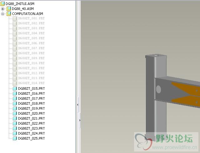

修改模型后全部取消隐藏,再保存,为什么不论怎么改,每次重新打开的模型总有一部分零件是隐藏的?如图,这是刚刚打开的模型,但在上次保存前我已经取消隐藏了。

在你保存模型的时候难道就没有看到信息栏的警告?
警告:……显示状态未被保存
解决方法:打开层树,点击右键,在右键菜单最下边选择“保存状态”
然后再点保存
这样就可以了,试试看吧!
