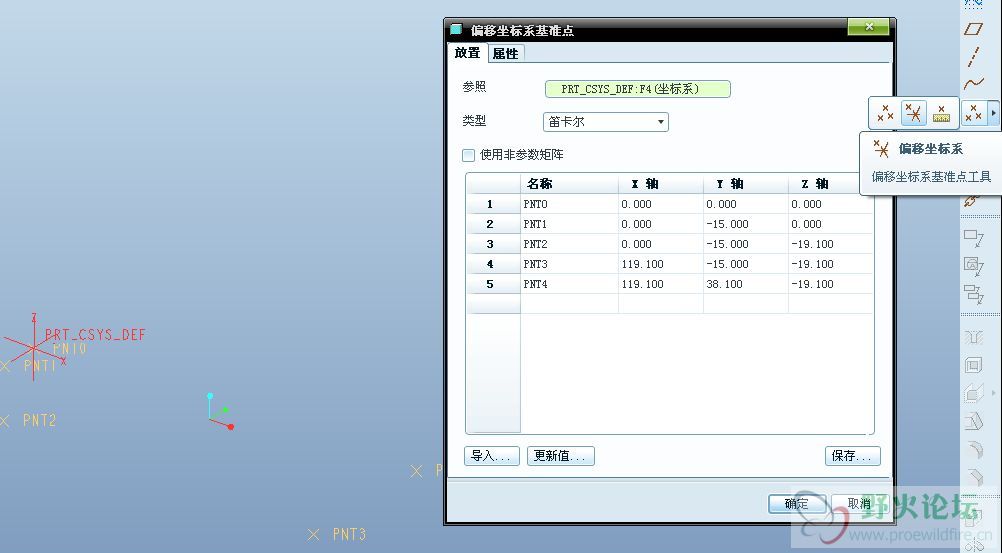

[求助] 半刚性电缆的走线是用线缆还是管道,那个更方便些
发表于 2010-8-20 12:35 | 显示全部楼层 |阅读模式
只模拟半刚性电缆的空间走线和固定

发表于 2010-8-20 13:26 | 显示全部楼层
我做的时候是先把接头装上
定好你要走的路线(拐几个弯)
然后测量每个弯的距离,
然后根据测量的距离算出每个拐角点的坐标定
再用创建基准点的方法把坐标输进去
然后用管道画出来就可以了,输入相应的参数(直径等)

发表于 2010-8-21 10:10 | 显示全部楼层
我通常都是用描点、划线,扫描的方式

发表于 2010-8-21 13:32 | 显示全部楼层
既然是电缆为什么要用管道画?用管道画完只能是看起来型似,没有任何的信息参数,这个图是不可以用来生产制作的,建议用cabling画。

发表于 2010-8-22 17:35 | 显示全部楼层
搞管道没有什么简单的办法
发表于 2010-9-17 12:37 | 显示全部楼层
没用过管道,一般都是用线缆的
就是麻烦点,熟了就没什么了
