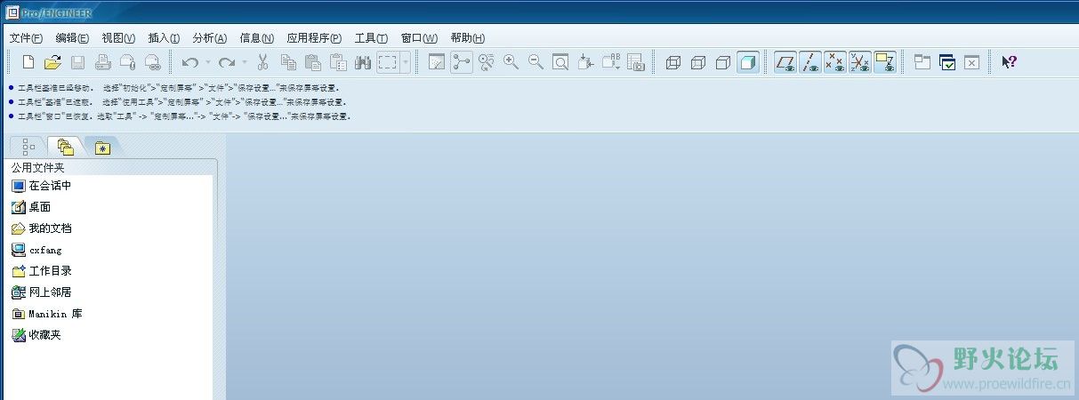

信息提示栏的字体相对其他工具栏的字体的太小了,看起来很难受,请问如何更改

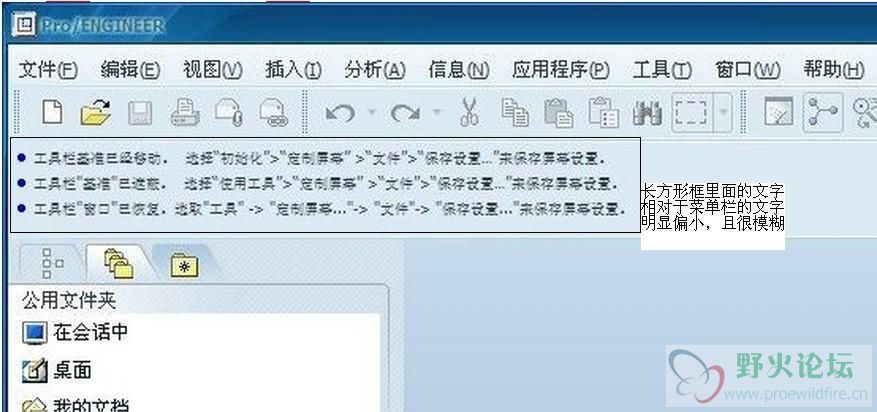

多谢楼上的回答,但感觉不是我想要的效果,我只是要信息提示栏的窗口字体变大,如下图所说

发表于 2010-8-20 13:34 | 显示全部楼层
那你换个电脑主题试试
我就是换主题的
换了之后就可以了
但不是每个主题都可以
自己去网上下载个把

我今天刚解决了这个问题,
右击桌面空白处——属性——外观——高级——项目下选——消息框——字体大小选——9——确定——确定
希望可以帮到你,另外那个工具提示的字有点小,
一样的方法,选工具提示,字体变到9就可以啦
