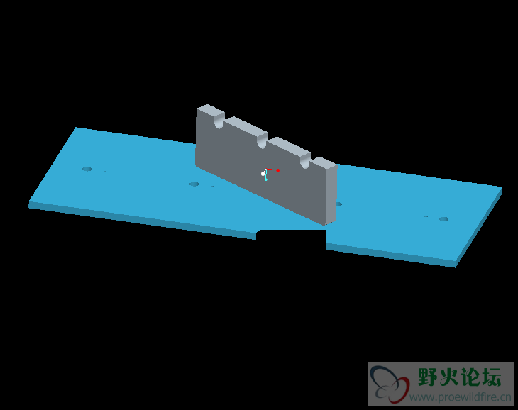

如图所示,这是一典型的角度偏移装配。
曾有小伙子来问说怎么找不到角度偏移这个选项啊。
相信不少初学朋友经历过类似困惑。

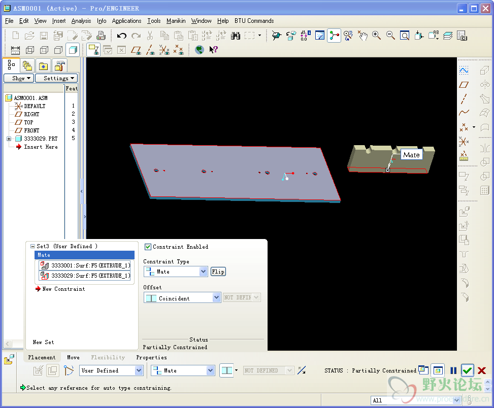

第一组约束,匹配两个点亮面,这个没有问题。
接下来的两组约束,初学朋友通常还会找面与面对齐,然后想在偏移类型里做一个角度旋转。
毫无疑问,面与面对齐后,装配零件是不可能再旋转的。
所以,角度偏移这个选项你就无法找到。

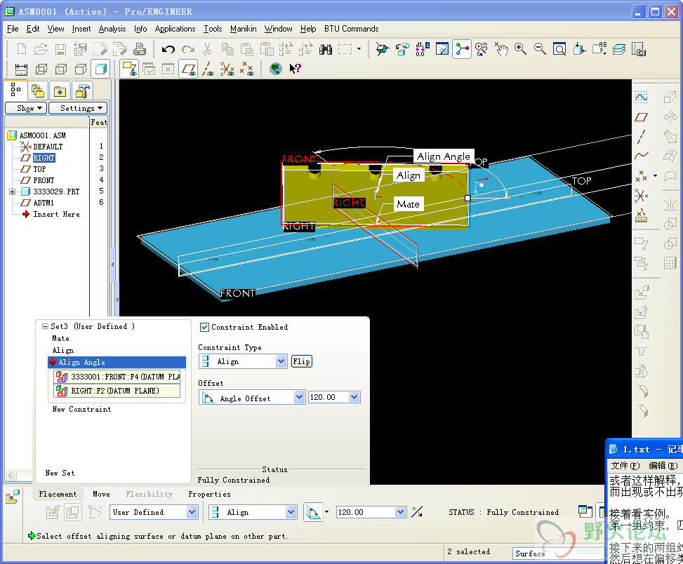

第二组约束:轴A1与轴A30对齐。
第三组约束:Front与Right基准面对齐。
再看偏移类型选项,Angle Offset有了!
输入120度。
单击继续当前部分,装配完成。
